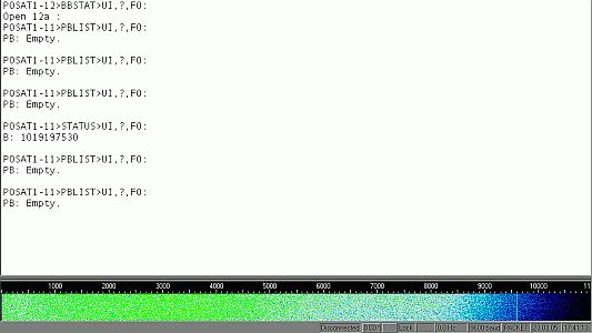

Der größte Teil von Amateurfunk-Satelliten arbeitet mit FSK 9600 bps AX.25. Hierbei ist zu erwähnen, daß man unbedingt einen Diskriminator-Ausgang (Basisband) an seinen Empfänger haben muß. Der normale Kopfhörer NF-Ausgang ist für diese schnelle Datengeschwindigkeit nicht geeignet. Zum Empfang ist ein Rasterschritt von 1 kHz ausreichend. Da sich eine 9600 bps schnelle Datenübertragung dem Grundrauschen sehr ähnelt, ist es hauptsächlich nur am Anstieg des S-Meters am Empfänger erkennbar. Bei einen 9600 bps Datensignal, gibt es aber auch noch eine Trägerfrequenz bei 9600 Hz, die in der Wasserfall-Ansicht im MixW gut sichtbar wird und zur Identifizierung beiträgt. Für eine Dekodierung mit dem MixW ist noch zu beachten, daß man unter Configure -> Sound Device Settings die Simplerate von den normalen 11.025 Hz auf 22.050 Hz erhöhen muß.
Beispiel: PoSat-1 FSK 9600 bps AX.25 auf 429.950 MHz

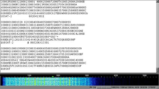

Einer der ältesten Amateurfunk-Satelliten der heute noch seinen Dienst tut ist UO-11 (UoSat-2). Dieser sendet Telemetrie in AFSK 1200 bps, Bell-202 und ASCII 7 Bit auf 145.824 MHz für 10,3 Tage aus. Danach wird eine Sendepause von 10,4 Tagen eingelegt, bis er einen neuen Durchgang beginnt. Mit dem RTTY Mode im MixW läßt sich die Telemetrie demodulieren. Dafür muß in den RTTY Settings eine RX Frequenz von 1800 Hz, eine Shift von 1200 Hz, eine Baud Rate von 1200 bps und im Charset ASCII-7 eingestellt werden. Diese empfangenen Rohdaten können dann mit dem Programm UoSAT-2 Analog Channels Telemetry Decorder von Mike Rupprecht, DK3WN, in die korrekten Meßwerte umgesetzt werden.
Beispiel: UO-11 (UoSat-2) AFSK 1200 bps Bell-202 ASCII 7 Bit auf 145.824 MHz
