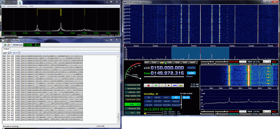

Parus-Satellit auf 149.970MHz
Bereits 1980 wurde das Signal von den Mitgliedern der Kettering Group geknackt, welche diese Satelliten als SOVNAVS bezeichneten. Die Übertragung ist derart langsam, dass man es sogar mit Hilfe eines Spektrum-Programms manuell dekodieren kann. Der Zeitimpuls auf ±7 kHz markiert den Beginn eines 1 Sekunden langen binären 50-Bit-Datenblocks, in welchen jedes einzelne Bit ein Zeitfenster von 20 Millisekunde besitzt. Ein Sprung des Signals vom ±3 zum ±5 kHz Trägers oder umgekehrt bedeutet eine binäre Zahl 1. Bleibt der Sprung aus, stellt es immer eine binäre Zahl 0 dar. Die ersten 18 Bit des Datenblocks beinhalten steht's die Moskauer Uhrzeit. Nach einen Startbit folgen fünf Bits für die Stundeninformation. Danach kommen zweimal sechs Bits für die Minuten- und Sekundeninformation. Die restlichen Bits in dem Datenblock enthalten entweder die derzeitigen Positionsdaten des gerade empfangen Satelliten oder auch Bahnparameter aller anderen aktiven Satelliten. Ein vollständiger Datensatz benötigt für die Übertragung 2 Minuten.
Alan Cordwell hat auf seiner Russian Navigation Satellites Page (Web-Archiv.org) eine auf Java basierende Dekodiersoftware bereitgestellt, mit deren man eigene Aufzeichnungen eines Signals dekodieren lassen kann. Mit der Dekodiersoftware Sorcerer ist es aus dem Datensignal möglich, die Moskauer Uhrzeit zu dekodieren.
