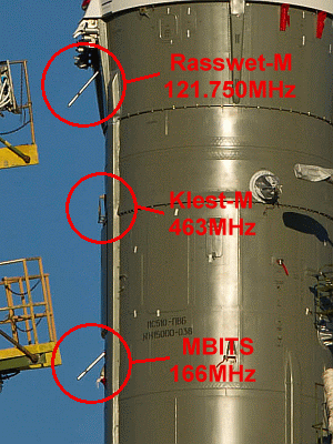

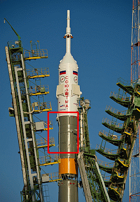

Beim Start wenn sich die Sojus/Progress an der Spitze der Trägerrakte unter der Nutzlastvergleitung befindet, werden ihre Antennen darunter abgeschattet. Aus diesem Grund befinden sich an der Außenseite der Trägerrakete in Höhe der Oberstufe Antennen für Rasswet-M auf 121.750 MHz und für Klest-M auf 463 MHz, aber nur beim Start eines Sojus-Schiffes. Eine Antenne für das MBITS auf 166 MHz gibt es sowohl bei Sojus als auch bei Starts von Progress-Schiffen. Nahe des Startplatzes hat die Startkontrolle ihren Sitz, welche sich in einer unterirdischen Bunkeranlage befindet. Darüber auf der Oberfläche steht eine VHF Helicalantenne für die Kommunikation zur Besatzung des Sojus-Schiffes. Ob wohl die VHF Antennen an der Sojus-Trägerrakete linear arbeiten, macht es durch aus Sinn zirkulare Antennen wie eine Helicalantenne zu verwenden. Durch die Änderung der Lage im Flug der Trägerrakete kann es bei einer linearen Empfangsantenne beim wechseln der Ebene bis zu 30 dB Verlust des Signals geben. Bei einer zirkularen Empfangsantenne ist der Verlust beim Empfang von linearen Signalen gleichmäßig gering.

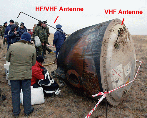

Bei der Landung eines Sojus-Schiffes, liegt nur ein Zeitraum von der Abkopplung an der ISS bis zur Landung in Kasachstan von gerade mal 2 Umläufen bzw. ca. 3½ Stunden dazwischen. Dabei entfernt sich die Sojus nur so weit von der ISS, dass sie sich trotzdem noch immer in Funksicht zu ihr befindet. Die ISS übernimmt die Aufgabe als Vermittler und arbeitet im Relaisbetrieb. Dabei wird das MBITS Telemtriesystem der Sojus über das Istochnik-M Monitor-System auf der ISS bis zur Trennung der Sektionen überwacht. Die Rasswet-M Phonie-Kommunikation wird von der ISS über das TDRSS weitergeleitet. Nach dem Bremsmanöver findet in einer Höhe von nur noch ca. 145 km die Trennung der Sektionen BO und PAO von der Kommandokapsel statt. Bis zur Öffnung des Hauptlandeschirms vergehen danach noch ca. 8 Minuten. Während dieser Phase ist die Sojuskapsel im Wiedereintritt, wo die Kommunikation wegen den entstehenden Plasmagase nicht möglich ist. Zwischen der Trennung der Sektionen und dem Aufsetzen am Boden vergehen ca. 23 Minuten. In dieser Zeit steht nur eine in der Einstiegsluke eingebaute ABM-273 VHF-Schlitzantenne zur Verfügung. Dabei wechselt der VHF-Sender von der Space-to-Earth Frequenz auf 121.750 MHz in FM, auf die internationale Notruffrequenz auf 121.500 MHz in AM und aktiviert auf selbiger ein Funkfeuer mit einer Morse-Kode Kennung mit dem Inhalt "A N". Die Sojus empfängt dabei aber weiterhin auf der 130.167 MHz in FM. In einer Höhe von 10,6 km, ca. 14 Minuten vor dem Aufsetzen am Boden wird der Hauptlandeschirm geöffnet. Ab da werden auch die beiden HF-Sender auf 8.364 kHz in AM, ebenfalls mit einem Funkfeuer versehen und auf 18.060 kHz in AM für Phonie aktiviert. Die HF-Antenne ABM-264 des Hauptlandeschirms und die ABM-265 des Reservelandeschirms sind in den Halteleinen eingearbeitet. Wenn die Sojuskapsel gelandet ist und die Leinen am Boden liegen, kann die Antenne nicht mehr effizient arbeiten. Die Besatzung kann dann entweder manuell oder automatisch nach 8 Minuten die kombinierte ABM-279 HF/VHF-Antenne entfalten lassen. Dabei sprengt es seitlich an der Sojuskapsel eine äußere Abdeckung weg und die wie ein Bandmaß aufgerollte Antenne schnappt heraus. Zusätzlich gibt es an der Unterseite der Sojuskapsel noch drei ABM-274 VHF-Antennen, die je nach Untergrund und Lage der Sojuskapsel automatisch entfaltet werden. Falls die ABM-279 Antenne nicht effizient arbeiten kann, gibt es noch eine aufsteckbare ABM-281 HF-Antenne, die an der Einstiegsluke von der Besatzung nach der Landung befestigt werden kann. Über dem Landegebiet kreist ein Flugzeug welches als Relais für die HF/VHF-Kommunikation dient und die Verbindung zu ZUP-Moskau aufrecht hält. Die Such- und Rettungsmannschaften sollen untereinander auf der Air-to-Air Frequenz 122.900 MHz kommunzieren.

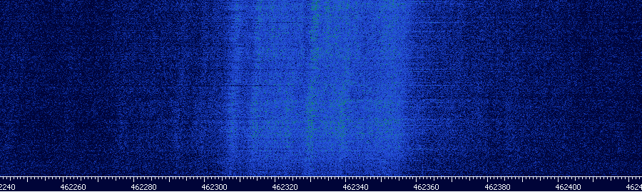

Bei der Kopplung der Progress M-21M im November 2013 ist mir erstmals ein ca. 50 kHz breites Signal auf 462.335 MHz aufgefallen.
Klest-M auf 462.335 MHz von der Progress M-21M

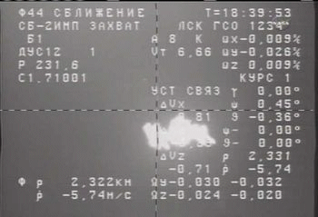

Die Sojus/Progress Zubringerschiffe besitzen eine Kamera mit einem starren Blickwinkel nach vorn. Da der Sojus-Kommandant bei der Annäherung und anschließender Kopplung keine direkte Sicht aus einem der Fenster in der Kommandokapsel hat, ist die Kamera die einzige Möglichkeit um das Ziel anzuvisieren. Im Falle das die Kamera einmal ausfällt, gibt es bei der Sojus noch ein Fenster im BO, wo während der Kopplung der 1.Sojus-Flugingenieur seinen Platz hat, der seine Beobachtungen dann zum Sojus-Kommandanten durchsprechen würde. Ähnlich wie bei einem Head-up-Display in einem Kampfjet, werden in dem s/w Fernsehbild noch verschiedene Datentafeln mit eingeblendet, welche wichtige Kopplungsdaten zeigen. Die aufgesetzte Maske mit den Datentafeln ist in 16 Zeilen unterteilt. Es gibt u.a. Datentafeln mit dem Titel "Zadanie Reshimow" (dt. Einstellungs-Modus), "Sblishjenije" (dt. Annäherung) oder "Pritschal" (dt. Kopplungsplatz).
Zeile 1: Name der Datentafel (Annäherung) und Uhrzeit (Moskau)
Zeile 3-5 [rechts]: Tele-Orientierungssystem "Regime" alle drei Achsen in Grad/Sekunde
Zeile 4 [links]: Angaben des Lenksystems
Zeile 5 [links]: Treibstoffreserve in Kilogramm
Zeile 7-9 [rechts]: System KURS alle drei Achsen in Grad/Sekunde
Zeile 14: Abstand in Kilometer zur Station und Winkelgeschwindigkeit y-Achse
Zeile 15: Annäherungsgeschwindigkeit in Meter/Sekunde und Winkelgeschwindigkeit z-Achse
Datentafel für Annäherung von Progress M-06M

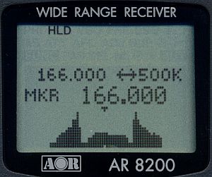

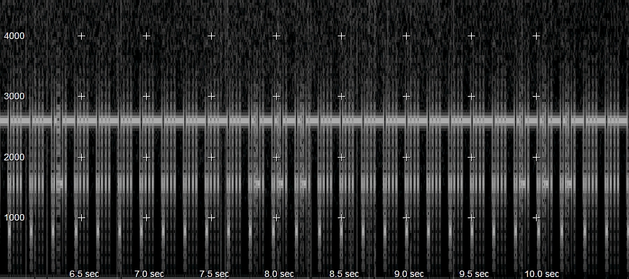

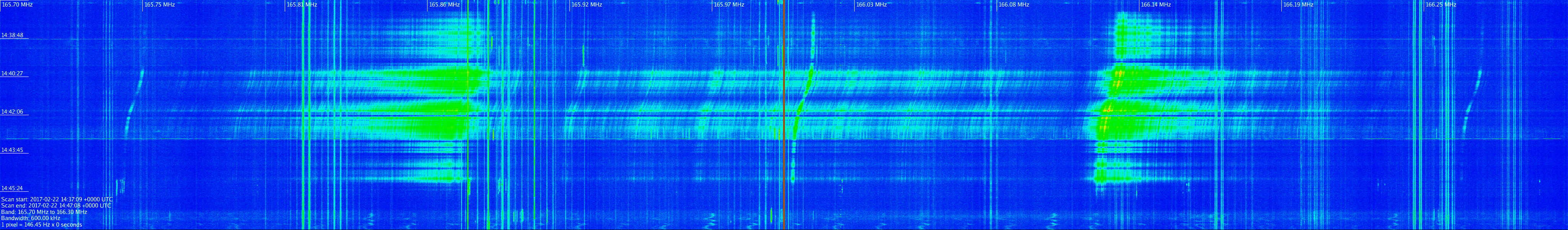

MBITS (dt. Kompaktes Bord-Information-Telemetrie-System) ist das Telemetriesystem von den neuen Serien der Zubringerschiffe Sojus TMA-M und Progress M-M. Die überholte CPU des Bordcomputers arbeitet jetzt mit fünf analogen Prozessoren. Dies ermöglicht eine wesentlich effizientere Überwachung aller Systeme an Bord der Raumfahrzeuge von ZUP-Moskau, während des Starts und beim autonomen Flug in der Umlaufbahn. MBITS hat das frühere analoge BR-9ZU-8 Telemetriesystem abgelöst, was sich vom Aufbau des Signals mit dem MBITS stark ähnelte. Als Übertragungsstandart wird eine frequenzmodulierte Puls-Code-Modulation mit einer Bandbreite von ±244 kHz verwendet. Dabei typisch sind auch die Signalspitzen auf ±128 kHz. Übertragungssysteme welche die Puls-Code-Modulation verwenden zeichnen sich durch eine hohe Übertragungssicherheit aus. Die angefallenen Messwerte welche in der Zeit gesammelt werden wo keine Funksicht zu einer russsichen Bahnverfolgungsstation besteht, werden an Bord gespeichert und bei Funksicht zu ZUP-Moskau übertragen. MBITS nutzt das von Russland vorgesehene Frequenzband für Telemetrie von Raumflugkörpern zwischen 162.7-252 MHz.
Panorama-Ansicht auf 166 MHz
Progress M-13M PCM-FM Signalspitze
MBITS auf 166 MHz von der Sojus MS-01
MBITS auf 166 MHz von der Progress MS-05

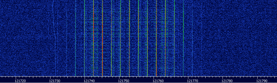

TORU (Teleoperatornuij Reschim Uprawlenija, dt. Teleoperator Betriebs-Kontrolle) ist ein manuelles Fernsteuerungssystem, was für die Kopplung eines unbemannten Progress Versorgungsschiffes an die ISS verwendet wird. Es dient als Backup für das automatische radargestützte Annäherungssystem "KURS". Erstmals kam TORU beim Versorgungsschiff Progress M-34 im April 1997 zum Einsatz. Beim ersten Test während eines autonomen Fluges, kam es am 25.Juni 1997 zu einem der schwersten Unfälle in der Geschichte der bemannten Raumfahrt, in dem die Progress M-34 unkontrolliert mit dem Modul Spektr der damaligen Raumstation MIR kollidierte.

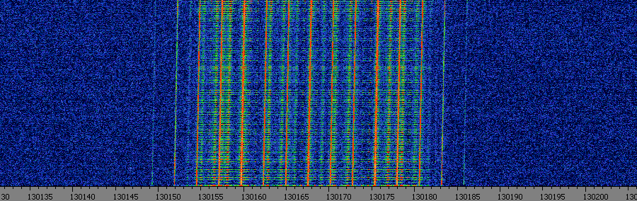

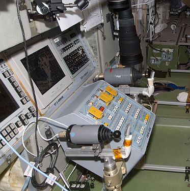

Für die Steuerung eines Progress Schiffes werden die Kommandos über das VHF-2 Frequenzpaar des Woßchod-M Kommunikationssystems übermittelt. Im Modul Swesda befindet sich die TORU-Steuerkonsole, welche mit einem Bildschirm und zwei Joysticks ausgestattet ist. Mit Hilfe der Klest-M Videoübertragung und der eingeblendeten Daten ist es möglich, ein Progress Versorgungsschiff so zu steuern, als würde man in ihm körperlich anwesend sein. Die Steuerbefehle von der Konsole werden in Funksignale umgewandelt und über die 130.167 MHz mit High-Power von der ISS zur Progress gesendet. Das Versorgungsschiff selbst sendet auf der 121.750 MHz dabei eine Art TORU-Rückkanal, wo eine Quittung der Kommandos stattfindet. Die Übertragung hat Ähnlichkeiten mit einem  Faksimile-Signal in einer Geschwindigkeit von 360 LPM. Es gab bei den früheren Flügen immer die Gewohnheit am 2.Flugtag nach dem Start einer Progress, im 18.Umlauf einen Funktionstest aller beteiligten Systeme für die bevorstehende Kopplung durchzuführen. Dabei war es möglich kurz nach Funksicht zu den russischen Bahnverfolgungsstationen, dass TORU Signal auf der 121.750 MHz zu hören.
TORU-Steuerkonsole im Modul Swesda  © Spaceflight.nasa.gov
Die Kopplungen finden fast immer in der Funksicht von West-Europa statt. Entweder am 3.Flugtag im 33.Umlauf oder auch wenn mehr Treibstoff gespart werden soll am 4.Flugtag im 49.Umlauf. Mit dem Versorgungsflug der Progress M-16M im August 2012, wurde erstmals ein stark verkürzter Expressflug von nur ~6 Stunden und 4 Umläufen bis zur Kopplung an die ISS erprobt. Die Kopplung findet dabei im Überflug mit der höchsten Elevation in der Funksicht von Deutschland statt. Während der Annäherung an die ISS aktiviert die Progress ab einem Abstand von 3 km das TORU Fernsteuerungssystem selbständig. Von Seitens der ISS wird das TORU 30 Minuten vor dem geplanten Kopplungszeitpunkt automatisch aktiviert. Erst ab einen Abstand von 400 Meter kann der Operator in der ISS die Kontrolle über das Progress Versorgungsschiff übernehmen. Es kann vorkommen wenn es einen zeitigen Erdschatteneintritt gibt, dass schon wenige Minuten vor dem Beginn des Überfluges gekoppelt wird, um die Annäherung unbedingt bei Sonnenlicht durchzuführen. In dem Fall ist das TORU da schon oftmals über West-Europa deaktiviert.
TORU signals identified?
ISS TORU auf 130.167MHz für die Steuerung der Progress M-19M
TORU auf 121.750 MHz von der Progress M-21M

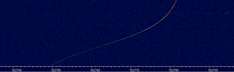

Kwant-V ist ein Kommandosteuerungssystem der Sojus und Progress Zubringerschiffe für die Kontrollsteuerung im autonomen Flug. Der Uplink arbeitet auf 768.960 MHz mit einer Übertragungsgeschwindigkeit von 64 Bit/s und dient der Kommandoübermittlung vom Boden. Im Downlink wird eine Trägerwelle auf 922.763 MHz als ein Signal für die Bahnverfolgung ausgesendet. Bei einer so hohen Sendefrequenz die sich nahe dem L-Band befindet, ist die Dopplerverschiebung von ±22 kHz schon recht stark. Kwant-V nutzt wie auch Regul-OS das von Russland vorgesehene Frequenzband für die Kontrolle von Raumflugkörpern im Space-to-Earth zwischen 915-931 MHz. Das Kwant-V wurde letztmalig bei den Serien der Zubringerschiffe Sojus TMA-M und Progress M-M verwendet.
Kvant-V auf 922.763 MHz von der Progress M-29M
